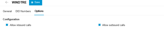

Ricordati di spuntare le due opzioni sul trunk (in avanzate) per fare e ricevere chiamate
Fatto, veicolo chiamate sia in entrata che in uscita sul trunk creato con un determinato numero telefonico datomi a caso.

La pecca di 3cx è che non ha un "rewrite engine" dei numeri o, almeno, io non l'ho trovato.

Ciao buongiorno. Io sto utilizzando la versione 18 e il rewrite engine c'è.
Per risolvere il problema ho configurato "enne" trunk che puntano al Patton con l'ID Caller dei numeri vari.
Una volta associato il trunk con il DID gestisco lo smistamento con le regole in entrata.
