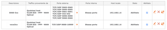

Le porte che ho aperto allo stato attuale sono:
TCP/UDP5065-5065
TCP/UDP5095-5095
TCP/UDP5001-5001
TCP/UDP443-443
TCP/UDP5090-5090
TCP/UDP5060-5060
TCP/UDP
9000-10999
Ho sbagliato qualcosa?
Potresti allegare la schermata del dlink?
se hai impostato le porte 5065 e 5095, toglierei la 5060 e la 5090. la 5001 è solo tcp, le porte voce sono solo udp

Grazie, le altre le avevo aggiunte per scrupolo così come l'udp per la 5001 e il tcp per le porte voce.
In tutti i modi per il firewall posso solo disabilitarlo completamente (cosa che ho fatto).
Purtroppo nulla anche con le modifiche da te suggerite, continua non funzionare.
prova un altro router provvisoriamente, se hai la possibilità
Il d-link della Wind tre ha un ips non disattivabile. Se è la fibra pura d’altronde il gestore ha il terminatore integrato. Considerando che Windtre non supporta il pppoe relay, poco si può fare.
