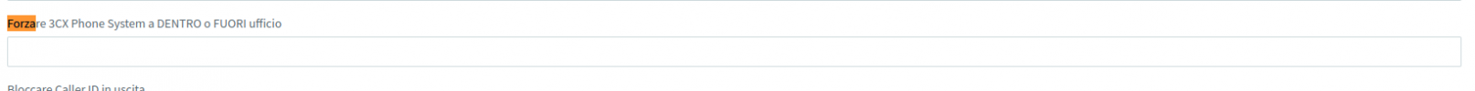

Hai detto di aver abilitato la Commutazione automatica: hai impostato anche orari d'ufficio personalizzati per i diversi interni? e il centralino è forzato su "sempre aperto" o segue gli orari di ufficio generali?
in quale sezione verifico questo: "e il centralino è forzato su "sempre aperto" o segue gli orari di ufficio generali?"
Grazie mille
No, il campo è vuoto

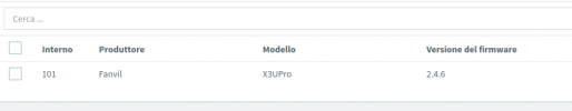

Per completezza di informazioni indico che l'interno 101 è un Fanvil X3UPRO
non c'entra nulla il modello di telefono, lo stato dell'interno cambia indipendentemente
