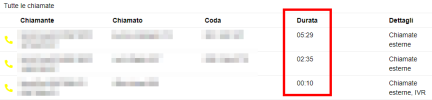

Buongiorno a tutti, il mio centralino attualmente è configurato in modo tale che quando entra una chiamata resti nella coda territoriale per "tot" minuti e nel caso non venga servita venga deviata verso un'altra coda denominata "globale" sulla quale ci sono molti più operatori.
Nel "salto" di coda il tempo di attesa si azzera quindi non si capisce realmente da quanto è in attesa sul nostro centralino quella chiamata.
Tenete presente che il time-out che determina il "salto" di coda non è costante nell'arco del mese per varie motivazioni.
Esiste un parametro che eviti l'azzeramento del tempo di attesa quando si cambia coda ?
Grazie a chiunque mi possa aiutare.

Dove vedi il parametro azzerarsi?
Ciao e grazie per avermi risposto.
L'azzeramento quando cambia la coda lo vedo dalla app 3cx sulla colonna Durata che ho evidenziato in immagine.

ok, immaginavo: no, in questo caso, come ti dicevo, è previsto che i tempi si azzerino
Caspita è un bel problema con il flusso che abbiamo noi perdere il tempo di attesa sulla prima coda. Ne avevo già discusso con l'azienda che ci segue però non volevo arrendermi perchè mi sembra strano che non sia parametrizzata la possibilità di avere il tempo totale di attesa da quando entra la chiamata finchè non viene servita.
