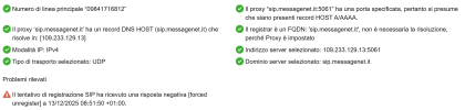

Il messaggio di errore quando faccio il test del SIP Trunk è il seguente:
precisamente "Il tentativo di registrazione SIP ha ricevuto una risposta negativa [forced unregister] a 13/12/2025 08:51:50 +01:00."
Verificando con il provider (Messagenet) il sistema riceve la richiesta di autenticazione, risponde con il messaggio corretto di verifica, ma il 3CX richiede nuovamente l'autenticazione.
il firewall è configurato bene e questa è la schermata di verifica:
A questo punto non ho veramente idea di come poter risolvere il problema. Ho verificato anche il template di Messagenet, ma pare coerente con le richieste del provider.

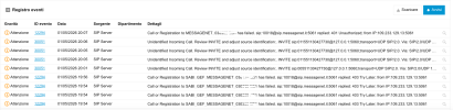

Nel registro Eventi della Dashboard, vedi qualche altro messaggio di errore?

No indica un messaggio generico di DNS unresolved.

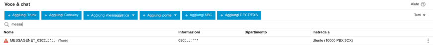

io non capisco dove sia il problema: il trunk non si registra.
l'unico dubbio che messagenet non permetta a due device di registrarsi con lo stesso trunk contemporaneamente.
Ma sarebbe l'unico gestore che ha questa accortezza.
