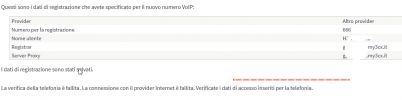

Ho provato con un software generico di facile interpretazione, e ricevo lo stesso errore.
Ti chiedo un ultima cosa, potrebbe essere un problema di porte? Quale dovrebbe essere nello specifico quella corretta? In teoria la 5060 giusto?
la porta SIP che hai impostato sul centralino: il default è la 5060 ma è personalizzabile
verifica se nel fare le diverse prove tu non abbia messo in blacklist l'IP da cui ti colleghi
Nessun IP in black list, ho verificato...
Ragionando con le porte ho lanciato la verifica del firewall
Ho trovato forse l'inghippo?
eeeh, sì...lo davo per scontato che le porte fossero aperte
Devo contattare quindi il responsabile che gestisce per me la vps e digli di aprire le porte o di sistemarle nel modo giusto per far si che "ci possa collegare anche un interno in connessione diretta con protocollo SIP"?
Giusto dire cosi?
sì.
