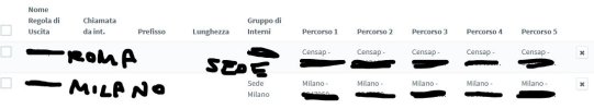

Buongiorno a tutti.
Sono nuova, su 3cx.
Sto configurando 3cx ad un mio cliente, il suo vecchio Centralino era un Asterix
Ho alcuni dubbi sulle regole in uscita
Ho attivato 4 Trunk, ho 92 interni, 4 di una sede, 4 di una seconda sede, e 84 della nostra sede principale.
Ho creato vari gruppi
La mia domanda è la seguente:
Attualmente non esco con lo 0, ma vorrei uscire con lo 0, come facevano con il vecchio centralino
Ho letto che le regole in uscita, seguono un certo criterio dalle più restrittive a quelle generali.
Seguendo le mie regole impostate la sede principale dovrebbe uscire con il numero normale, e Milano con il numero assegnato nel trunk
Devo mettere quindi Milano come primaria?
Per uscire con lo 0, in entrambi i casi cosa devo mettere?, attualmente esco senza
Sono nuova, su 3cx.
