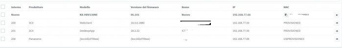

Marcello , ho usato firefox e chrome, ho riavviato telefono panasonic e 3cx, come vedi nell immagine è comparso in grassetto il 204 come nuovo (come è stato sempre) ma i 2 yealink continuano a non comparire.
manualmente ha funzionato solo con http://192.168.77.88:5000/provisioning/xxxxxx , con interfaccia fqdn non và, ho anche aperto la porta 5000 per sicurezza

verifica se gli IP dei telefoni non sono in blacklist...altre idee non ne ho
In ogni caso è corretto che in LAN funzioni il link locale su porta 5000
