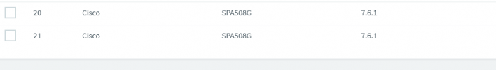

Ciao Marcello, grazie per il supporto,
purtroppo anche dopo aver portato i telefoni alla versione di Firmware indicata nella guida il risultato è il medesimo:
04/09/2021 3:25:20 PM - Call to T:Extn:21@[Dev:sip:[email protected]:5060] from L:81.1[Extn:01] failed, cause: Cause: 486 Busy Here/INVITE from 192.168.17.171:5060
04/09/2021 3:25:20 PM - [CM503003]: Call(C:81): Call to <sip:[email protected]:0> has failed; Cause: 486 Busy Here/INVITE from 192.168.17.171:5060
