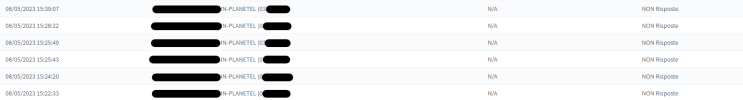

Oggi ho notato che SOLO le chiamate provenienti da un determinato cliente non vanno in coda come tutte le altre.
Tutti riescono a chiamarmi, tranne lui. Invece di collegarsi alla coda vedo che restituisce "N/A":
Tra l'altro sia io che il cliente utilizziamo lo stesso identico operatore (Planetel).

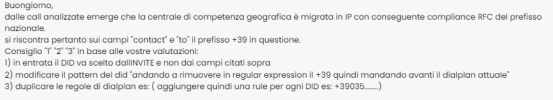

Mi ha risposto l'operatore:
Tra l'altro mi sono accorto che il problema è nato da quando mi hanno fatto l'upgrade della linea mantenendo lo stesso IP pubblico..
Prima dell'upgrade funzionava tutto correttamente, non penso di dover fare qualche modifica nelle impostazioni del trunk..
