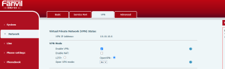

effettivamente il telefono è registrato con l'IP del gateway del firewall e quindi del gateway del 3CX, sul telefono ho IP privato della rete remota sulla lan e l'indirizzo della rete tunnel sull'interfaccia VPN
Dici che risolvendo questa registrazione potrebbe funzionare correttamente?
Ti allego degli screenshots
Nel menu telefoni si vede ip del firewall
Mentre nel menu utente c'è console con indirizzo corretto del tunnel

giusto per conoscenza, funziona tutto perfettamente era una stupidaggine sul firewall
Avevo anche configurato il telefono come router con esito positivo, ma aprendo VPN ho sistemato in un colpo solo tutti i telefoni inserendo solo i certificati sugli stessi
