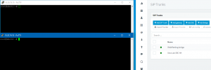

ho necessità di abilitare HA tra 2 SBC installati su RPI, ho seguito la guida presente su questo link:
la parte di installazione su entrambi del SBC è andata liscia senza prb
eseguo l'installazione per il servizio di HA con il seguente comando
Codice:
wget http://downloads-global.3cx.com/downloads/sbccluster/3cxsbc.zip -O- | sudo bash
seleziono First, imposto il peer remoto del SBC secondario e arrivo dove bisogna impostare un virtual IP, cosa che non ho capito.... io ho impostato un IP 10.10.10.10 ma non sò se è corretto????? successivamente imposto i 3 indirizzi IP per il Ping Resource (8.8.8.8 1.1.1.1 1.0.0.1)
e arrivo alla fase di installazione e di inizializzazione,
effettuando la stessa procedura sul SBC secondario e noto che sulla console che SBC è down, sarà perchè deve completare tutti tasks!!!!!
imposto lo stesso IP virtuale 10.10.10.10 come nell'active e arrivo alla fine

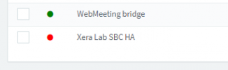

al termine sulla console di 3CX risulta SBC ancora down e usando il comando:
Codice:
crm status -Afr
ho questo
inoltre ho notato che dall'active non riesco più ad effettuare un ping verso l'esterno, mentre dal passive si .....
mi sapete dare qualche indicazione su dove sto sbagliando? Grazie

questo è un problema specifico che andrebbe risolto via ticket, ma intanto ti chiedo:
perchè hai inserito come floating un IP 10.10.x.x se gli SBC hanno IP 10.20.x.x?
nella guida parla di IP virtuale!!! non so se deve stare sulla stessa classe dove sono gli SBC oppure no è stata una mia considerazione..... posso provare a riconfigurare HA impostando un IP della 10.20.xx.xx come IP virtuale
quando me l'hanno spiegato e nei casi che ho visto, si è sempre trattato di IP nella stessa subnet.
Io rifarei da capo con un IP 10.20
ok era quello l'errore, anche la virtual deve essere sulla stessa network
