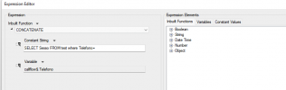

Buonasera, ho un problema sto creando un CFD specifico, dove otteniamo dei dati da un database SQL, come:
Nome - OK
Cognome - Ok
Sesso, leggendo il valore M o F - OK
A questo punto, dovremmo controllare il sesso per diversificare il messaggio tra Bentornato NomeCognome o Bentornata NomeCognome
Pensavo... che con equal potevo farlo oltre che per il valore numerico, anche per la stringa, ma il realtà non funziona!
Avete qualche suggerimento da proporre come risolvere il problema?

Ciao, invece delle stringhe, dato che sono soltanto 2 valori possibili, prova ad attribuire un valore boleano:
Maschio? True, false
Con le stringhe, spesso bisogna fare conversioni
Grazie, senza conoscere la tua risposta è quello che ho fatto indirettamente :)
