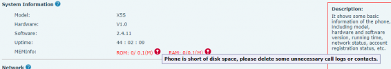

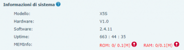

Aggiornando i vari telefoni mi sono accorto che tutti i Fanvil X5S di tutti i centralini hanno questo problema:
Ho controllato le funzionalità dei telefoni e sembrano funzionare correttamente. Sono solo un po' più lenti del solito ed infatti un cliente me l'ha fatto presente.
Ho già provato a resettarne uno ma senza successo. La stessa versione l'ho anche su X5U, X6U, X6, X7 e non hanno memoria esaurita, nè RAM, nè ROM.
E' un problema noto di questo firmware? E' previsto un fix?

Hello,
The Interop reached Fanvil who said you should compare this with the phone display (cf. screenshot) and see if it shows enough ram there. If so, then there is no real problem, the web UI is probably displaying wrong information which is something they will look into for a future release.
    56 KB · Visite: 1
They are different. If not involve delays of any kind I will wait for the next version. Thanks for the support
