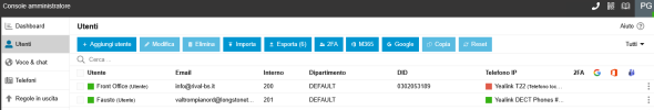

Pero' rimane il problema dell'interno 200 non approvvigionato anche se poi chiamando il numero lui funziona regolarmente e si sente correttamente.. Devo disinstallare il telefono resettandolo e rifare l'assegnazione all'interno 200 ?

Per quanto riguarda l'interno 200, dalla schermata utenti vedo un telefono YL T22, mentre quello connesso è un T23
Quale telefono sta usando?
Hai impostato il T23 senza eliminare il T22?

Il telefono 200 e' li' da ANNI, mai sostituito e mai avuto segnalazioni di UNPROVVISIONED
E' l'unico telefono fisso presente ed e' li' dallla v18 almeno se non prima.

L'interno e' il 200. Posso resettare il telefono e farlo riapprovvigionare sempre sul 200 controllando che lo faccia per un T23G ?
Saluti
sì, resettalo e riassegnalo
Ok, resettato, approvvigionato e riassegnato correttamente come T23G

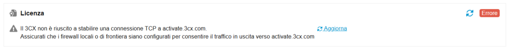

Allora,
ora che ho fatto il refresh come indicato mi ha dato questo erorre: "1758881795600.pngprima invece non me lo dava.
Dopo aver rieseguito login ora è nuovamente questa sezione ma cmq il certificato risulta scaduto 1758881994228.png
il centralino non sembra comunicare con l'esterno
Il firewall check cosa dice?
In realta però io riesco ad aprire la pagina di gestione anche da locale su altro pc e da smartphone..probabilmente è tutto legato a quel certificato che nn riesce a rinnovare
