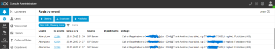

Salve sto testando la versione venti pro 4
ho difficolta a effettuale telefonate i trunk sono correttamente registrati infatti ricevono ma non riesco a chiamare,
ho fatto le regole di uscita associate sia ai dipartimenti sia a esenzioni specifiche ma nulla la chiamata viene proibita
nel registro eventi trovo il seguente messaggio:
Call or Registration to 3493714460@(Ln.10003@Trunk Avellino) has failed. sip:77.239.128.7:5060;lr replied: Forbidden (403)

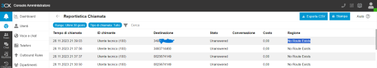

nel registro chiamate invece trovo che non esistono rotte per effettuare la chiamata No Route Exists
ma in realtà io ho fatto le regole di uscita, ho anche notato che di default si autogenerano.

senti il provider: la chiamata esce , ma il provider la blocca
l'errore FORBIDDEN proviene dal loro IP
