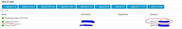

Ora nel Trunk "Trenove Fax" non riesco ad impostare il routing per le chiamate in ingresso, ovvero, tutte le chiamate ricevute sul questo trunk devono essere trasferite all'interno 88 affinché possano essere digerite dal server fax.
In questa immagine, in default route non c'è la possibilità di scegliere l'interno 88

Di fatto se imposto nel campo Numero DID Assegnato il numero telefonico assegnato al trunk fax questo non mi viene memorizzato nelle impostazioni del Trunk "Trenove Fax".
C'è però da dire che se guardo il report di Sistema "Regole di entrata" il routing sembra assegnato correttamente ma se effettuo una chiamata dall'esterno verso il numero riservato al fax effettivamente mi risponde l'interno 41, e questo non va bene.

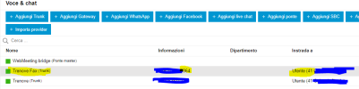

Anch'io riscontro il medesimo problema con Trunk Messagenet.
Le chiamate Fax rimangono non gestite e quindi non risposte. Cioè semplificando viene gestita l'assegnazione messa nel trunk ma non quella nel Fax Server.
Nel report routing chiamate tutto sembra corretto ma poi non funziona
anche io ho lo stesso problema. Su una installazione in instrada a ho invia fax per email (888 Fax) e funziona mentre nell'altra non compare accanto al trunk. Entrambe 20.1.731
