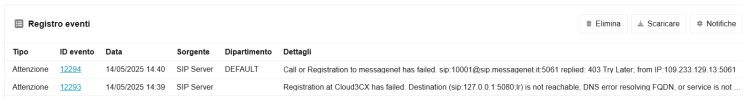

ho provato a riavviare il 3CX, le registrazioni sono soltanto queste:
e nel Registro Eventi?
nel registro eventi non c'è traccia dil trunk.

Il livello di logging lo trovi nelle Opzioni del registro attività.
Alzalo e riavvia i servizi
Ho alzato il livello di log e finalmente vedo l'errore ed è quello che sospettavo.
il gateway del provider non risponde più.
Grazie, ora provvedo con il provider
