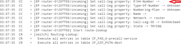

Salve, questa domanda è più sul Patton SN414 che sul 3CX.
Ne ho uno da un cliente che riceve telefonate tutte da Unknown.
Analaizzando meglio vedo che sul Patton stesso le telefonate arrivano lasciando vuoto il campo E-164 di conseguenza il centralino vede la telefonata da Sconosciuto...
La cosa strana è che se collego un cordless dietro la porta FXS del router (parliamo del router Super Fibra di TIM) ebbene li sopra il numero compare.
Volevo chiedere a chi ha più esperienza di me se ha mai avuto un problema simile. Io di quei Patton ne ho una decina in giro e questo problema non l'ho mai avuto. D'altronde la configuraizone che faccio è sempre la stessa e funziona da anni e anni senza problemi!
Grazie a chiunque vorrà rispondermi.
