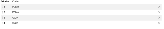

ho lo stesso problema con una V20 e voipvoice come fornitore.
Nella v20 non ho il codec G.711 A-law nè G.711 U-law; ma solo quelli in allegato.
Come si può risolvere?
