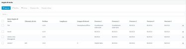

Come dicevo, ieri ho configurato un trunk Voiptel Italia nel centralino e l'ho assegnato in ingresso al telefono della Sede2 e riceve le chiamate senza problemi da questo trunk, ma impostando una regola in uscita se provo a chiamare sento "in numero del destinatario non è raggiungibile, non è registrato, o non vi sono route disponibili".
Se assegno questo trunk ad un telefono della SEDE1 riesce a chiamare senza problemi, e se al telefono della SEDE2 assegno il gateway Grandstream ricevo sempre l'errore.
Se dalla SEDE1 abbino uno smarphone all'interno della SEDE2 comunque non faccio le chiamate in uscita.
Sapete darmi qualche indicazione?
