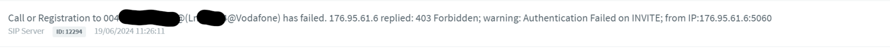

questo é quello che vedo dai log di 3cx
wireshark mi da questo:

anche Vodafone mi ha confermato questa anomalia, la chiamata arriva a Vodafone con il numero incompleto.
