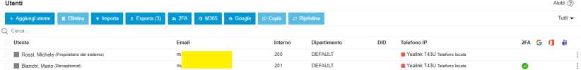

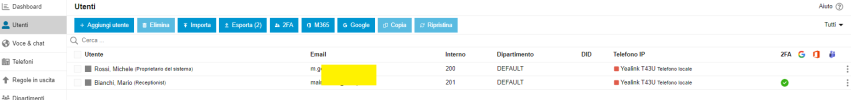

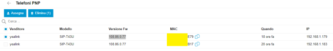

Scusate non riesco a fare il provisioning di due telefoni Yealink T43U su versione V20 on-premise potete darmi qualche suggerimento?
Test firewall tutto OK. Trunk SIP IRIDEOS registrato Firmware dei telefoni Ok 108.86.0.77

Buonasera,
lo scaricano ma non si registrano. Ho provato anche fare il reset di fabbrica del telefono e ripetere l'operazione più volte su tutti e due i telefoni
hai controllato se gli IP locali dei telefoni sono in blacklist?
Apparentemente sembra tutto apposto
Per fare delle prove avevo in precedenza configurato un centralino 3CX Free V20 ed ero riuscito a fare il provisioning dei 2 telefoni e funzionavano correttamente. Poi ho eliminato il centralino Free ed ho installato la versione V20 on-premise.
Non so se la cosa può aver influito
ah, ecco...hai eliminato il MAC address dei telefoni dal centralino Free, prima di spegnerlo?
riesci a entrare nelle pagine web di gestione del telefono con la pswd web che trovi su QUESTO centralino?
Se non ricordo male ho eliminato il centralino free senza prima aver cancellato i telefoni.
Ho provato ora ad accedere alla pagina web di gestione del telefono ma non mi fa accedere con la password presa della scheda telefono del centralino on-premise. è come se i telefoni fossero ancora registrati nel centralino free che ho eliminato possibile?
più che possibile, è senz'altro così
Quando hai configurato i telefoni la prima volta sull'account Free?
un mese fa circa
Buongiorno, c'è qualche sistema per sbloccare i telefoni?
sei sicuro della tempistica?
i telefoni vengono liberati automaticamente dopo due settimane dal provisioning
Ok grazie riprovato provisioning ora funzionano.

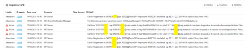

per quanto riguarda il messaggio di occupato sulle chiamate ai cellulari, io sentirei il supporto Irideos, perchè vedo il messaggio BUSY nei logs
Sul fatto che le in ingresso caschino, ti chiedo: sei certo di stare uscendo con lo stesso IP pubblico su cui hai creato le regole?
