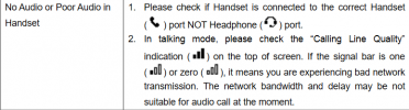

e dove vedi le "barrette" del segnale? nelle immagini del fanvil x3sg non le vedo a display...
Ci sono 8 telefoni ma il problema si presenta anche se c'è una sola chiamata interna attiva.
Le barrette sono quelle nel cerchio.
con 8 telefonni, stai usando un SBC?
e hai visto a manuale cosa indicano quelle barrette?
Nessun SBC, provisionati direttamente in STUN remoto sulla macchina AWS. Però ripeto che non è l'unica installazione fatta in questo modo. Nell'immagine la dicitura del manuale, che avevo già visto imputava "bad network quality", però mi sembra molto anomalo con una 30/3 che funziona bene e con una sola chiamata.
