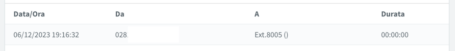

Ho risolto il problema per le chiamate 3902123456 trasformandole in 02123456

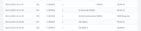

ma invece per le chiamate +393902123456 sembrerebbe non funzionare... ottengo questo risultato:
sicuramente sto sbagliando qualcosa ma non riesco a venirne a capo..
Qualcuno riesce ad aiutarmi? (Non saprei nemmeno come testare poi se la riformattazione funziona correttamente)
Quindi il numero 3902123456 è un numero di Milano? Perè scritto così potrebbe essere un cellulare
E per accordo col provider hai fatto si che alcune entrino come +39 39 NUMERO? due volte il prefisso internazionale?
E' una roba un po strana eh :)
Se metti (.*)(39)(.*) >>> \3 ti entra bene?
