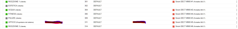

Ciao, sto configurando 50 antenne snom M900 aggiornate a 530/07 su di una struttura on premise , ho registrato la PRINCIPALE va in verde ,registrata,mi si concatenano anche le altre antenne ma poi sulla console ridiventa in rosso come se non fosse registrata, di apparecchi snom M70 ne ho 110 ne ho registrato una decina al momento .
Ho notato che nel concatenamento si annuncia per esempio un altra antenna in modalita "principale " e diventa poi subito rosso il quadratino .
Non si potrebbe forzare sull antenna la modalita in cui rimanga PRINCIPALE ?
Ho pure notato che se le antenne le scollego perdono la modalita *multicella* inserita inizialmente :(:(
Forse sarebbe meglio riprogrammarle in LAN locale ?

Ciao, se sulle celle hai impostato 110 interni, ma fisicamente hai collegato 10 cordless, finchè non li hai tutti 110 configurati sulle celle, ti rimane rosso su interfaccia 3cx. ho notato pure io questo comportamento..
