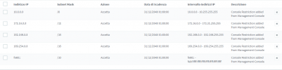

Mentre stavo facendo queste verifiche, ho trovato nella black list come "accettate" le subnet nella foto che io non ricordo di averle inserite... inoltre non riesco a toglierle. Sono subnet di default oppure devo preoccuparmi?

Vai in impostazioni, sicurezza, restrizioni della console, controlla se è attiva l'ozione "Consenti l'accesso da specifici indirizzi ip"
Si, è abilitato, voglio che solo il mio ip (129) possa accedere alla console. Lìho impostata bene?
si, è per farti vedere che le subnet che vedi inserite sono state aggiunte da "restrizioni della console"
ok, quello che non capisco, è che le subnet sono in "azione" "accetta"... quindi significa che SONO bloccate, oppure NON SONO bloccate?
tutti gli indirizzi che vedi lì sono accettati dal server 3CX
eh appunto, non credo che dovrebbe essere cosi, altrimenti chiunque dall'esterno potrebbe attaccarmi, invece se metto solo ed unicamente l'ip del mio pc, solo da quello posso accedere alla console. giusto?
esatto. assicurati che l'ip del tuo pc sia statico e non dinamico. altrimenti autorizza nelle restrizioni della console, l'intera rete locale
ok, sai in che modo posso eliminare le subnet menzionate ed inserire SOLO il mio ip o al massimo la mia subnet?
quelli sono range di ip locali inseriti di default e non possono essere rimossi. Se il tuo ip fa parte di uno di questi range sei già ok così
essendo la mia subnet 192.168.8.129/24 e ho visto che nelle subnet di default c'è 192.168.0.0/16, la 8.0 è contemplata e quindi sto apposto.
Non rischio nulla quindi, con le subnet di default impostate cosi?
no, vai tranquillo. Sono range di ip locali
