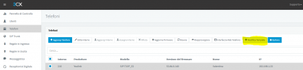

Pannello di controllo->Telefoni->(seleziona il telefono interno interessato)->Modifica Template
Attenzione, se non sbaglio, modificare un template rende la configurazione non supportata da 3CX. Pertanto se hai necessità di aprire unn ticket di manutenzione dovresti ritornare al template originale.
Vedi l'allegato 8449
grazie, vedo il template, ma non riesco a modificarlo, c'è una procedura particolare?
di seguito la guida, ma ti confermo quanto detto: la personalizzazione dei template mette i telefoni fuori supporto ed in caso di anomalie, per poter approfondire il troubleshooting, li dovrai riportare al template originale
