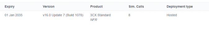

la licenza è quella che vedi sotto.
Cosa devo fare per ripristinare?
ti invito a contattare il nostro servizio commerciale, non c'è nulla che puoi fare, lato centralino.
