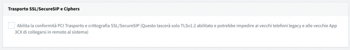

i telefoni EoL, come specificato nelle limitazioni, non supportano l'ultima versione di cifratura SSL.
La soluzione è disabilitare il trasporto SSL/SecureSIP sulle impostazioni di sicurezza del centralino, pagina che però non è accessibile sulle istanze hosted-by-3cx.
Sulle istanze ancora su V16 (stormdrop, qual è la tua build?) i telefoni sono ancora visibili in elenco, sulle V18 sono stati direttamente rimossi, proprio per evitare malintesi
allora ti confermo che posso disabilitare il trasporto SSL e già lo avevo fatto come da guida.

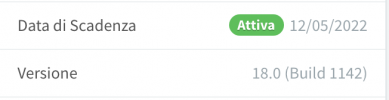

La mia versione è la 18.
ma dai...ero convinto del contrario...a questo punto non vorrei fosse un limite della V18
In ogni caso, se tu lo avessi in LAN, mi aspetto che riusciresti a configurare i telefoni senza problemi, ma aspettiamo l'uscita della V18 ufficiale per esserne sicuri
Ok perfetto. Grazie. A tutti. Appena ho qualche news ve la scrivo qui.
Un abbraccio
questo spiega perchè tu li veda in elenco ;)
Dimentico ancora questa cosa che i nuovi centralini free vengono attivati con la licenza v18...
