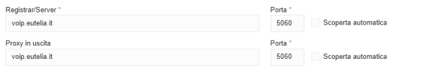

ciao, io l'ho settato così e funziona:
Ciao, avevo già provato.. ma senza successo. Appena fatto ma stesso risultato..
Io sincermaente messo solo la voce outbound proxy e resto tutto di default e va.

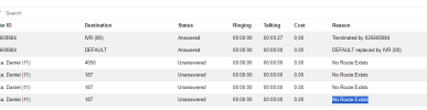

In call log, ho trovato questa cosa strana :
però ci sono le regole per outbound..

Eh no, confermo che se non metto nel outbound il numero del trunk non parte la chiamata
Basta guardare il Call Log:
Per chi ha questo tipo di problema di provare aggiungere nella Outbound Caller ID il numero del Main Trunk.
