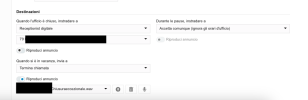

sono da poco passato alla v20 e sto esplorando le nuove funzioni.
per ogni dipartimento sono riuscito ad impostare le relative vacanze e, nelle regole di entrata, ho inserito un messaggio generico che parla di "chiusura eccezionale".
nel configurare un nuovo periodo di vacanza posso aggiungere anche uno specifico messaggio per quel periodo, così ne ho creato un altro "chiusura eccezionale pranzo" (si tratta di una pizzeria).
mi aspettavo che automaticamente venisse riprodotto l'audio del pranzo, invece mi sono ritrovato il messaggio "generico".
allego screenshot e ringrazio in anticipo
saluti

Ciao, è tutto documentato qui: https://www.3cx.com/docs/holiday-script/
come DestinationDN imposta l'attuale punto di risposta.
ciao e grazie!
la documentazione rimanda ad uno script e va benissimo, però mi sembrava che tramite le novità aggiunte nella v20 e tramite le funzioni presenti a video si potesse comunque selezionare un messaggio specifico per ogni giorno festivo. o mi sbaglio? grazie mille
si esatto, è riportato nella guida. lo script serve proprio per abilitare il messaggio caricato in ogni singola festività.
capisco, quindi se volessi usare lo stesso messaggio audio (generico, parla di una chiusura per pranzo) per più giorni eccezionali, dovrei rinominare tutti i giorni allo stesso modo...giusto?
no, non serve rinominarli uguali, puoi creare diversi eventi di chiusura e far riprodurre lo stesso messaggio.
ah ecco, ok grazie. ci provo ;)
