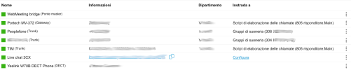

Come si vede io ho un Script di elaborazione n. 805, per gestire le chiamate in ingresso (devo controllare i numeri contro un DB).
Ora, volevo attivare uno script differente sul Portech, quindi l'ho modificato nell'intefaccia.
Dopo aver salvato ho provato, ma rimane sullo Script 805.

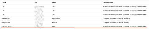

Dopo aver cercato per un po', ho notato che nel Report, la Regola di Ingresso per il Portech è rimasta sullo Script 805.

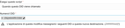

Come impostazione predefinita, lo script viene eseguito quando un utente compone il codice di chiamata, ma spostandolo sotto "Quando questo DID viene chiamato" viene aggiunto un campo alla maschera dove inserire i DID.
Una volta salvate le modifiche le Regole di ingresso vengono aggiornate secondo le modifiche.
