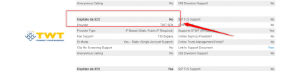

ma nei trunk continua a non essere presente TWT come provider, come procedo per aggiungere il SIP Trunk???

Per quanto riguarda i trunk supportati sulle istanze "hosted-by3cx", se leggi le pagine che ho postato trovi la spiegazione: solo i provider "register-based" (non "IP based") che si sono sottoposti alla specifica fase di test sono approvvigionabili sui nostri centralini (vedi sez. Restrizioni/Limitazioni):

prova con Generic SIP Trunk, però non è detto che funzioni... oppure on premise v16
il punto è che i trunk su base IP non sono supportati, in quanto su hosting 3CX non è garantito l'IP statico, di conseguenza potrebbe avvenire che il centralino cambi IP e il provider non accetti più il traffico in ingresso.
Per quanto riguarda la situazione specifica, a questo punto hai due strade:
1 - elimini l'istanza hosted e riparti da 0 on premise o attivando su ambiente 3CX la licenza Pro (ma rimane il problema del trunk TWT non supportato)
2 - la tieni così, in attesa degli aggiornamenti verso la versione definitiva della V18 (ma rimane il problema del trunk TWT non supportato). Per quanto riguarda il funzionamento della versione attuale V18, se il centralino è "semplice", cioè senza configurazioni particolari e fa un uso classico delle telefonate, potresti pensare di correre il rischio, in quanto il feedback che stiamo ricevendo dagli utenti è molto buono

ho provato ad aggiungere il trunk SIP come VoipVoice e aggiunto i parametri del trunk di TWT, al momento lo vedo attivo ma devo vedere se funziona per le chiamate in ingresso.....cmq si la configurazione è semplice ha solamente 5 INT....

Su tutte le istanze create su 3cx hosted abbiamo sulla v16 creato il trunk per TWT sempre come register-based,
se non ricordo male devo verificare, il "IP based" lo abbiamo utilizzato per un cliente che aveva un GND100 e con il register-based il trunk non andava in up e ci sono voluti gli IP che ci ha fornito il provider, te lo faccio sapere.
