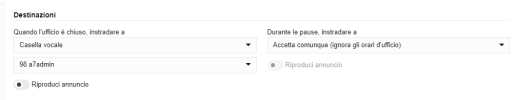

Gli unici "oggetti" del 3cx che rispettano l'orario d'ufficio del rispettivo dipartimento sono solo IVR, CODE e Gruppi suonerie. Sono gli unici "oggetti" del centralino che abbiano la possibilità di configurare la destinazione chiamate dentro e fuori orario d'ufficio per intenderci. Questa sezione per intendere:
