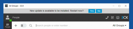

l'aggiornamento non è forzato, ma è offerto all'utente, che probabilmente (mi sentirei di dire, sicuramente, anche se negherà di averlo fatto) in quel caso lo ha rifiutato:
ne ero certo ma per evitare dubbi ho fatto la prova personalmente con la mia utenza e con altre utenze.
Nessun aggiornamento viene proposto e l'applicazione non si aggiorna. Esiste un log o un modo per provare a forzarla? Ho provato per essere sicuri sia con permessi users che con permessi admin.

no, non c'è un modo per forzarla.
Se hai già fatto le prove che dici, sinceramente non saprei cos'altro consigliarti se non rimuoverla e riaccedere al webclient.
