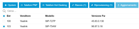

ho un centralino 3CX On premise versione 20 (build 724). Ho dei telefoni IP Yealink che volevo aggiornare all'ultima versione firmware disponibile. Dalla console di amministratore non mi viene rilevato nessun aggiornamento disponibile per nessuno dei modelli. Se vado sotto utenti e vado nel menù telefono di fianco alla versione firmware non è indicato nulla. Se vado nella sezione telefoni e seleziono un telefono il tasto aggiornamento non è disponibile. Del modello T27P per esempio se vado sul sito diretto Yealink trovo una versione più recente.
Da cosa può dipendere?
i fw certificati da 3CX per i vari modelli non è detto che siano gli ultimi rilasciati dalla casa madre: sono quelli che sono stati testati internamente ed a volte addirittura rilasciati specificatamente per 3CX e neppure disponibili sul sito del vendor.
Le versioni certificate per i diversi modelli le trovi a questa pagina:
