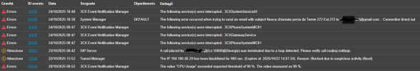

Buongiorno, spiego la mia situazione, da qualche settimana abbiamo sostituito il mini pc al cliente, abbiamo messo 3cx su proxmox come abbiamo quasi tutti gli altri clienti.
Oggi per la seconda volta ( la prima volta c'era ancora la vecchia versione, quindi i servizi non si sono riavviati automaticamente) oggi è ricapitato di nuovo, come da screen ci siamo ritrovati con la ram occupata al 100% e i servizi si sono bloccati, avendo attivato l'opzione riavvia automaticamente servizi 3cx il centralino è tornato online dopo qualche minuto.
Mi chiedevo, visto che dai i log non si capisce molto, dove posso controllare meglio cosa abbia scatenato l'evento incriminante che ha occupato tutto la ram?

Buongiorno @MarcelloL_3CX
A call placed by 3382316638@(Ln.10000@Sinergia) was terminated due to a loop detected. Please verify call routing settings. ecco l'errore che mi da dopo qualche ora che la cpu arriva al 99%, le chiamate sono molto basilari e hanno sempre funzionato da circa 1 anno.
C'è un IVR con 3 tasti che 3 relativi gruppi , i primi 2 dopo 50 secondi termina la chiamata il tasto 3 dopo 30 secondi passa al gruppo del tasto 2. poi ci sono degli inoltri stesso sugli interni, per tua esperienza questo problema quando capita? ora cerco di ricostruire facendo uno schemino
i gruppi suoneria inoltrano le chiamate perse in modo ricorsivo? ad es. Gr1 che inoltra a Gr2 che asua volta inoltra a Gr1
Marcello, si ho fatto il giro su tutti gli interni, e proprio l'interno 272 inoltrava su mancata risposta al gruppo 811 ( e nel gruppo era presente anche il 272) credo sia proprio questo il problema. è un hotel forse è l'ora che imparano ad usare le code
sì, confermo: una configurazione simile può generare il problema
