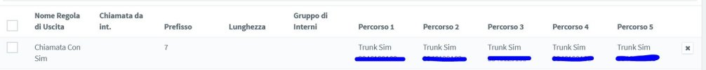

Aggiornamento.
Adesso anche con 1 davanti renizia a darmi chiamata vietata dall'amministratore. Cosa sto sbagliando?
Stamattina ha funzionato per c.a 2 ore, poi stop, ho inserito il 7, ma ottengo lo stesso errore
    30,5 KB · Visite: 9
immagino che tu rimuova la prima cifra, giusto?
in ogni caso, se vedi semrep "Forbidden" devi controllare i log del gtwy SIM o sentire il supporto dell'operatore SIM
