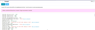

riavvia il centralino e lancia il firewall check
Cosa vedi?
in effetti ora mi da errore sulle porte 5060 e 5090. Prima il test del firewall era verde... le regole sul firewall sono tutte assieme, ho un firewall fortinet
allora fai le verifiche del caso e apri il ticket solo se il problema permane anche dopo aver risolto il firewall check
in particolare assicurati di uscire sempre con l'IP pubblico corretto (cioè quello per cui hai creato le regole e che corrisponde a quello impostato sul centralino), perchè "a naso" mi viene da dire che il problema è lì
Risolto, fatto controllo firewall ora positivo, eseguito un po' di chiamate sia con voipvoice che altro provider tutto!
In realtà non c'era un errore, probabilmente il firewall ha cioccato banane, perché ho semplicemente sovrascritto le regole e ora è ok. grazie mille per il supporto, tengo monitorato qualche giorno! :cool:
