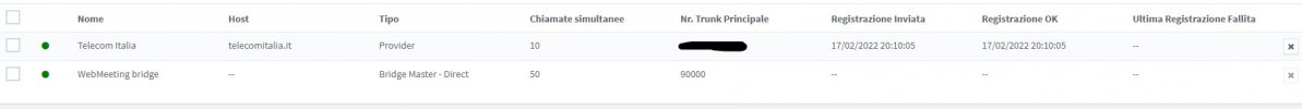

Buonasera a tutto il forum.
Mi sono affacciato da poco al mondo del 3CX, ho sempre usato in passato l'alternativa FreePBX. Sto provando ad associare il mio numero voip TIM del mio ufficio sul centralino, così per tenerlo in test sfruttando l'anno gratuito.
Sono riuscito a registrare il trunk con i parametri forniti e seguendo le istruzioni sul forum, ma quando effettuo una chiamata ho l'errore
17/02/2022 20:14:38 - Call to T:Line:10000>>32XXXXXXXX@[Dev:sip:[email protected]] from L:2.1[Extn:60] failed, cause: Cause: 403 Forbidden/INVITE from 85.38.239.72:5060
Penso sia un problema lato loro, ma nel mio centralino non vedo alcun log neanche per le chiamate in entrata. Ho ancora installato il modem Tim Hub, va sostituito?
O è da controllare qualche impostazioni del server?
Attualmente è installato sul nostro server proxmox in ufficio, con distro Debian, con dns l'ip del modem tim. Le chiamate tra interni funzionano regolarmente così come tutte le altre funzioni.
Grazie a tutti!

io ho un trunk TIM configurato e non ho mai avuto problemi.
Sicuramente dovrai sostituire il TIM Hub (altrimenti le telefonate non andranno mai perchè la porta 5060 è occupata da lui) con, ti consiglio, un fritzbox.
Imposta il proxy con l'IP 85.38.232.74 e porta 5060
Chiamate simultanee 1 (a meno che tu non ne abbia veramente 10)
FZab, le regole in uscita sono correttamente configurate?
Non è indispensabile sostituire il TIM HUB. Imposta una porta nel 3CX che sia diversa dalla 5060. in TIM HUB vai alla voce Telefonia e deselezionare FXS 1 ed FXS 2 in Mappe in entrata
Buonasera. Sono riuscito a fare una prova ora, a ufficio in chiusura (così potevo togliere internet senza avere "qualcosa dietro la testa").
Mi sono procurato un Tim Hub con configurazione estesa abilitata e ho disabilitato proprio il campo fonia, non solo le 2 porte fxs.
Il tempo di riavviare il 3cx, non ho nemmeno aperto le porte, ha iniziato a funzionare. A questo punto appena finisco i test mi sblocco il modem tim che abbiamo e faccio lo stesso.
