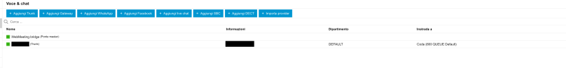

- configurato 1 solo trunk sip al momento

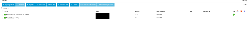

- aggiunto 2 utenti

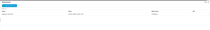

- configurato il dipartimento di default che va sulla coda:

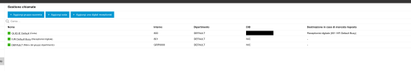

- configurato Coda + IVR per la mancata risposta che riproduce messaggio che gli operatori sono occupati e di riprovare più tardi, terminando la chiamata
Primo problema: qui se non imposto il DID sulla coda ma sul dipartimento, nella configurazione del trunk mi dice sempre di configurare instradamento e chiamando dice che il numero non è disponibile, quindi ho impostato DID su coda per farlo funzionare
