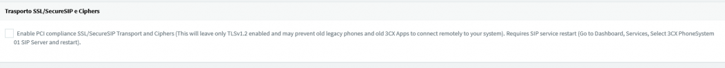

se tenti di approvvigionare un telefono EndOfLife come il T26P devi disabilitare, come indicato nella guida, il controllo di sicurezza "Trasporto SSL/Secure SIP" (Sicurezza > Anti hackeraggio, in fondo alla pagina)

il flag sul trasporto SSL lo trovi sulla pagina Anti hacker, il "non consentire fuori dalla LAN" lo trovi sui singoli utenti
