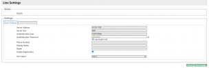

Ciao, intanto ti ringrazio per la tua risposta!
Ho provato a configurare la Line 1 (dove ho collegato un telefono analogico per prova) inserendo i dati di connessione del centralino e del suo interno ma in status mi dice sempre "FAILED", qui sotto screenshot:
Spero di sbagliare io qualcosa..
Ad esempio in Phone Number devo mettere il numero dell'interno o il DID?

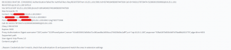

Quando mi ritorna FAILED vado a vedere nel registro attività di 3CX per capire l'errore e mi da "Credentials don't match".. però sono corrette..
P.S: Confermo che la mia porta non è la 5060 di default ma la 5061

Grazie mille per la tua risposta.
Inizialmente pensavo si dovessero inserire quelle dell'interno.
Ho corretto inserendo quelle nella sezione "Approvigiornamento Telefono" dell'interno (ID da 10 caratteri e relativa password), ma da ancora "FAILED":
Incollo anche le impostazioni avanzate nel caso servissero, ma le ho lasciate di default:

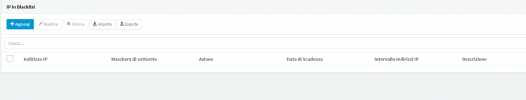

Controlla se nel frattempo non sia finito in blacklist l'IP locale del gtwy
quelle nuove sono le credenziali giuste.
Confermo che non è in blacklist:

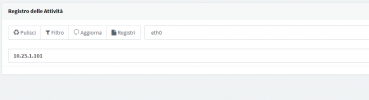

Ma allo stesso tempo stavolta nel registro delle attività (livello di logging dettagliato): non compare alcun evento del gateway (che ha come ip 10.25.1.101):
Cos'altro potrei controllare?
