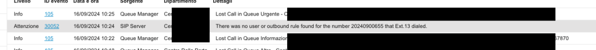

ciao! diverse volte a settimana ricevo chiamate dirette (presumo in qualità di amministratore del sistema) da alcuni numeri che chiamano uno specifico numero di telefono.
Vi allego ciò che ho notato: sembra che ogni volta che il chiamante prema un tasto non previsto da IVR e non legato ad alcuno interno, la chiamata arrivi a me.
Si può bloccare questa cosa, magari restituendo un errore (messaggio audio) o facendo riascoltare il messaggio o altro?
grazie mille

con la premessa che l'immagine che hai allegato non si riferisce a chiamate che passano da IVR, in
Gestione chiamata > "tuo IVR" > tab "Opzioni" puoi impostare la destinazione in caso di input mancant o non valido
ciao!
l'opzione di tasto non premuto o errato la uso già, nello screenshot l'avviso riguarda all'ext. 13: non significa che il chiamante ha digitato questo numero?
no, significa che l'interno 13 ha fatto una chiamata in uscita verso una numerazione e che non ha trovato una regola corretta per consentire alla chiamata di uscire
ah ecco...ok, provo così e ti ringrazio intanto
