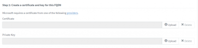

volevo chiedere una info, ho necessità di effettuare l'integrazione di 3CX su teams, premetto che il PBX è hosted su Digital Ocean con hosted with 3CX. Leggendo la guida mi sembra, non vorrei sbagliarmi, che la stessa sia preparata per un ambiente on-premise (aperture porte, DNS, certificato.....),nel mio caso devo seguire altre passaggi? se si dove posso reperire la guida....
per la parte di certificato e key, anche se il PBX è su 3CX hosted bisogna comunque fare richiesta?
sì, devi caricare un nuovo certificato in quanto Let's Encrypt, che è l'ente certificatore dei domini 3CX, non è accettato da MS, come scritto nella guida.
Lì trovi la procedura con SSL.com

quello che mi sfugge è se devo acquistare un certificato SSL e poi inserire il CSR ed avere il certificato oppure no e manca qualche passaggio sul procedimento.
se SI, quindi, bisogna considerare di effettuare acquisti/rinnovi per ogni cliente che richiedono l'integrazione con teams, giusto??? Ti chiesto questo perché devo preparare una POC e l'interessa del cliente a cambiare il PBX attuale e passare a 3CX è proprio l'uso di teams....
sì, come ti ho detto:
se usi un FQDN diverso (e sei OBBLIGATO a usarne uno diverso se usi un dominio 3cx), devi ottenere un nuovo certificato su un dominio dedicato ed emesso da un ente certificatore accettato da MS (es. SSL.com). Quel certificato dovrà poi essere manutenuto/rinnovato dall'amministratore del centralino in modo autonomo.
Se invece usi direttamente su un centralino un FQDN proprietario emesso da un certificatore accettato da MS mantenendo il certificato del centralino avrai "in dote" anche Teams

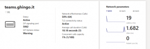

Le chiamate outbound da TEams non vanno, non arriva nulla al 3cx, riverificato tutto, ma
(domanda cretina!! ) ma la guida anche in EN non è chiara:
la procedura:
  1. Download OpenSSL and install (Windows Defender may pop a notification window. If this happens, click “More Info” which will then allow you to click “Run anyway”
  2. Once installed, run our CSR batch file and fill in the following details:
  3. 3CX (Teams) FQDN (e.g. teams.example.com)
  4. Organisation Unit, (e.g. IT or Operations)
  5. Country Code (e.g. UK, US, AU, DE, FR)
  6. Area (e.g. England)
  7. City (e.g. London)
  8. Company name (e.g. Example Ltd)
va eseguita sul server dove gira il 3cx? io ho fatto la procedura sul mio pc, ma a 3cx gli va bene lo stesso
    24,8 KB · Visite: 2
    25,8 KB · Visite: 2
Reactions: Riccardo M.
