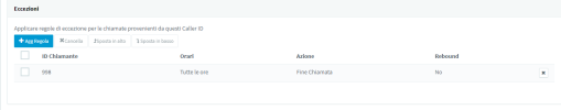

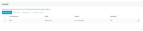

ad un utente ho inserito nella sezione regole d'inoltro>Eccezioni un numero di interno
il mio intento era far si che l'interno inserito nell'eccezione non potesse chiamare l'interno dove sono state impostate appunto le eccezioni (che ora identificheremo come 500)
effettuando un test di chiamata dall'interno 998 (quello inserito nell'eccezione) verso l'interno che ha l'eccezione configurata (500) effettivamente riscontro che l'interno 998 non effettua la chiamata (cade la linea come da impostazione).

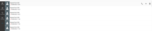

se mi collego comunque con l'interno che ha l'eccezione configurata (500) parte web riscontro nella sezione chiamate la situazione da immagine, ossia un elenco di chiamate perse pari al numero di tentativi effettuati dall'interno 998, invece il mio intento era quello di impedire un qualsiasi contatto fra i due interni.
