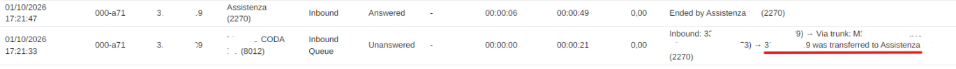

vorrei sapere se esiste il modo di avere dei log più dettagliati riguardo una specifica chiamata.
Mi spiego meglio: da 'Report di chiamata' vedo una chiamata in ingresso su trunk con destinazione una coda che è stata risposta da un interno che non fa parte dei membri di quella coda e non capisco come ci è arrivato.
Non è possibile la digitazione DTMF né ci sono regole nella coda che girano la chiama a quell'interno (in caso di mancata risposta la chiamata torna nella stessa coda).
Di seguito il log che vedo filtrando per il numero chiamante. Se fosse stata trasferita da un interno membro della coda vedrei anche una riga al riguardo, no?

dalla tua descrizione, quello che è probabilmente successo è un trasferimento direttamente da pannello chiamate da parte di un Agente mente la chiamata era in attesa.
