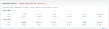

Installazione 3cx v18 build 5 sui cui ho due SIP trunk con due numerazioni distinte che corrispondono alla casa madre (Trunk "A") ad ad una filiale (Trunk "B").

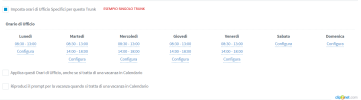

Sip Trunk "A" ha un certo orario che gestisco dalle impostazioni generali del centralino (Impostazioni - lingua, orari ufficio...)
Sip Trunk "B" ha orari diversi che gestisco dal trunk stesso.
Tutto ok per orario ufficio e fuori ufficio.
Il problema sorto l'altro giorno è che le pause pranzo per i due trunk / azienda e filiale sono ora diverse.
Esempio la casa madre fa pausa pranzo dalle 13:00 alle 14:00, mentre la filiale dalle 13:00 alle 15:00.
Ho impostato in "impostazioni - lingua - orari ufficio" la pausa pranzo della casa madre, ma non so come gestire il diverso orario di pausa pranzo (break) della filiale.
C'è modo di gestire questa necessità?
