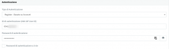

Questo è come ho configurato il trunk:

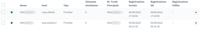

Ciao, il sip trunk è connesso? lo vedi verde?
si clouditalia, eutelia e irideos sono la stessa azienda
CIao si come puoi vedere entrambi i trunk sono registrati, anche il trunk che ho con silteldts se provo a fare una chiamata in uscita mi da sempre lo stesso errore che ti ho allegato sopra
come nome del trunk puoi anche inserire un nome tipo "Irideos". Così ad occhio la configurazione del trunk sembra OK. L'unico dubbio è che tu abbia utilizzato il numero telefonico "originale" ( ad esempio un numero che proveniva da TIM) invece che il numero rilasciato da Irideos. Irideos rillascia una numerazione geografica composta da prefisso ed un numero che dovrebbe iniziare con 18 (ad es. 0541 1851234), devi usare tale numero.
Il Log segnala un errore di autenticazione. Al limite prova ad aprire un ticket di supporto presso Irideos, abbi pazienza e...auguri, non brillano per la prontezza.
Ciao infatti ho risolto il problema con il trunk Eutelia inserendo "ID di autenticazione (AKA SIP User ID)" e in "Numero principale Trunk" il numero originario di clouditalia e non quello portato, e cosi funziona
